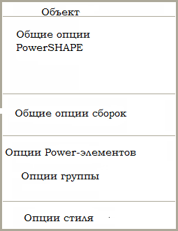

Некоторые опции редактирования доступны в контекстных меню моделирования сборок. Опции группированы следующим образом:

Раздел общих опций содержит стандартные функции типа Вырезать, Копировать и Вставить, а также опции скрытия/отображения объектов и отображения информации о выборке.
Общие параметры сборки позволяют создать, изменить и конвертировать компоненты и добавить их в сборки.
Опции Power-элементов и групп позволяют генерировать или удалить Power-элементы и добавить или удалить компоненты из групп.
Опции стиля позволяют задать стиль и материал компонентов и внешний вид миниатюрных картинок.
