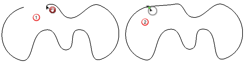

    • Щёлкните поверх последней введенной ключевой точки. Если включен интеллектуальный курсор, появляется символ конца кривой , означающий, что щелчок мыши завершит кривую.
    • Выберите первую ключевую точку, чтобы создать замкнутую кривую. Картинка справа показывает новый значок, который появляется над начальной точкой кривой, показывающий точку замыкания .
