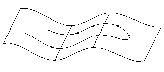

    Точки кривой на поверхности имеют такие же касательные, как и точки поверхности, на которой они лежат.
    В примере ниже вы можете увидеть, что касательность кривой совпадает с поверхностью. Чтобы кривая строго шла вдоль формы поверхности, возможно понадобится ввести дополнительные точки вдоль кривой.
    Любая точка кривой, которая не лежит на поверхности, не имеет связей.
