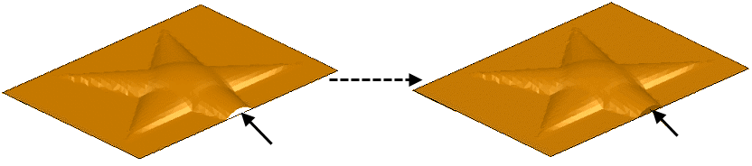

В ходе наложения узлы в рельефе могут пропустить целевые поверхности, если есть разрывы в модели или если рельеф выходит за пределы кромок поверхностей. Такие узлы удаляются из рельефа, а их кромки обрезаются. Это может создать отверстия и незамкнутые кромки в наложении.

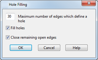

Используйте диалог Заполнение отверстий, чтобы задать параметры заполнения отверстий из-за разрывов в модели:
PowerShape использует простой метод для заполнения отверстий. Для несложных проблем этого достаточно. В некоторых случаях это может не привести к желаемому результату. В таких случаях можно попытаться выполнить следующее:
