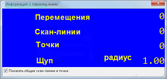

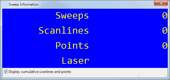

Диалог Информация о перемещениях содержит сведения о количестве перемещений, скан-линий и точек, собранных за сеанс. Кроме того, в диалоге указывается тип подключенного устройства:
- Лазер
- Щуп
- Нажмите кнопку Информация
на панели инструментов Полученные точки, чтобы открыть диалог Информация о перемещениях. Этот диалог открывается вместе с панелью инструментов Полученные точки, если активирована опция Показать диалог с информацией о сканах в режиме реального времени на странице Файл > Параметры > Параметры приложения > Общие > Измерительная рука.
- Погасите опцию Показать общие скан-линии и точки, чтобы отображать только данные для текущего перемещения.
Совет: Вы можете изменить размер диалога и увеличить размер его шрифта, чтобы отчетливо видеть результаты измерений, находясь на расстоянии от вашего ПК.
