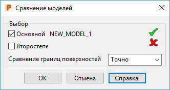

- Используйте диалог Сравнение моделей, чтобы завершить процесс сравнения.
Используйте этот диалог для сравнения моделей.
Используйте следующие опции для управления сравнением:
Основной выбор - выберите модель, в которой будут отображаться различия. При первом открытии диалога Основной выбор - это модель в активном графическом окне. Чтобы изменить Основной выбор, выберите мышью другое графическое окно. Значок
показывает, что основной выбор выполнен.
Второстепенный выбор - выберите модель для сравнения с Основным выбором. Для выбора второстепенной модели выберите опцию Второстепенный выбор и щелкните мышью по графическом окну требуемой модели. Значок
изменится на
Сравнение границ поверхностей - выберите, каким образом будут сравниваться поверхности с границами обрезки и п-кривыми. Выберите:
- Точно - эта опция находит поверхности с одинаковым набором границ и п-кривых.
- Границы - данная опция находит поверхности с одинаковыми границами обрезки. Любые п-кривые, не являющиеся частью границы обрезки, игнорируются.
- Нет - эта опция сравнивает поверхности, игнорируя границы обрезки.
OK - сравнивает две модели. Все объекты, которые присутствуют в основной модели и отсутствуют во второстепенной, будут выделены в основной модели.
Прим.: Объекты, которые присутствуют во второстепенной модели, но отсутствуют в основной, не отображаются. Чтобы увидеть эти объекты, поменяйте местами основной и второстепенный выбор.
