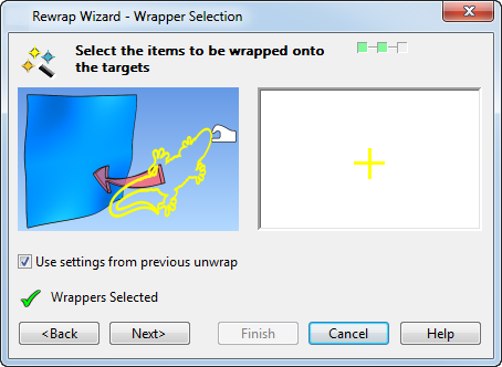

Выбранная поверхность, которая предварительно была развернута, распознается автоматически при запуске Мастера наложения. Мастер наложения превращается в Мастер переналожения, который используется для повторного наложения объекта на целевой объект:
- Используйте эту страницу, чтобы выбрать объекты для повторного наложения на целевой объект:
- Использовать настройки предыдущей развёртки - эта опция выбирается автоматически, если выбранная поверхность или тело были ранее развернуты.
- При переналожении каркасных объектов на этой странице вы применяете объект наложения на целевой объект:
- Просмотр - выберите, чтобы просмотреть результаты переналожения.
- Нажмите кнопку Готово, чтобы завершить процесс переналожения.
