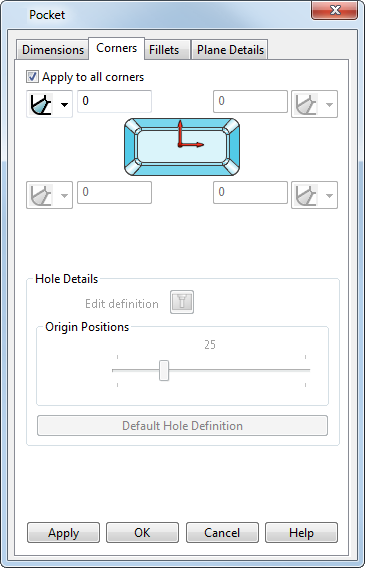

Используйте вкладку Углы, чтобы задать тип обрабатываемого угла кармана.
Применить ко всем углам - если опция активна, заданные элементы применяются ко всем углам. Если отключена, каждый угол нужно задавать отдельно.
Выберите тип обработки угла из выпадающего списка:
— Не обрабатывать углы
— Скругление вдоль кромки угла. Введите радиус скругления угла в текстовое поле.

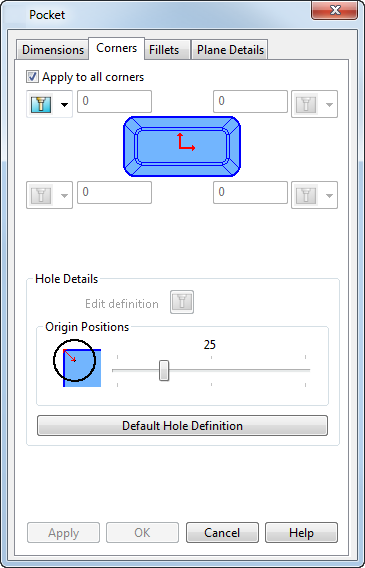

— Создать отверстие в углу. При выборе этой опции раздел диалога Параметры отверстия становится активным, что дает возможность задать размер, тип и положение отверстия. Угловое отверстие можно создать только в кармане.Параметры отверстия - если создаётся несколько угловых отверстий, можно задать их размер и положение, используя данный раздел страницы Углы.
Изменить - нажмите кнопку
, чтобы отредактировать размер и тип отверстия, используя диалог Обычное отверстие.
Исходные позиции - перемещайте слайдер исходной позиции отверстия по отношению к углу кармана. Позиция выражается в процентах от наибольшего радиуса отверстия.
Если слайдер находится в 0 положении, центр исходной позиции отверстия находится в углу кармана:
Если слайдер находится в положении 100, исходная позиция располагается на расстоянии, равном радиусу, от угла кармана:
Отверстие по умолчанию - создаёт гладкое отверстие по умолчанию в соответствии с текущей высотой кармана.
