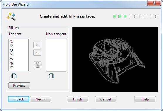

Страница Создать и редактировать ограниченные поверхности позволяет создать ограниченные поверхности и управлять ими:
Ограниченные поверхности - данный раздел позволяет выбрать ограничивающие линии, задающие ограниченные поверхности.
Ограничивающие линии пронумерованы в модели. Эти номера соответствуют номерам в списках Касательные и Некасательные:
Касательные - ограничивающие линии из этого списка задают поверхность касательно-непрерывную к окружающим её поверхностям.
Некасательные - ограничивающие линии из этого списка задают поверхность не являющуюся касательно-непрерывной к окружающим её поверхностям.
Ограничивающие линии можно перемещать из одного списка в другой с помощью кнопок со стрелками. Когда ограничивающая линия перемещается в другой список, она помечается звёздочкой *. Это означает, что текущая ограниченная поверхность ещё не обновлена.
Несколько линий можно перемещать, используя комбинацию Shift-щелчок мыши и Ctrl-щелчок мыши , чтобы выбрать требуемые объекты.
— выберите эту опцию, чтобы повторно вычислить касательность поверхности при заданной ограничивающей линии.
Просмотр - просмотр ограниченных поверхностей. Линии, ранее помеченные звёздочкой, теперь не содержат этот символ.
< Назад - возвращает на страницу Создать и редактировать линии разъёма Мастера формообразующих.
Далее > - ограниченные поверхности применяются, и открывается страница Задайте усадку изделия.
Готово - если эта опция выбрана на данном этапе, при выходе из Мастера формообразующих сохраняются все сделанные изменения.
