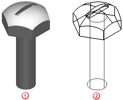

Ниже приведен пример двух пересекающихся закрашенных тел
и кривой
Создаётся следующее тело:
Закрашенный вид
выглядит идентичным исходному, но в каркасном виде
несложно заметить, что два отдельных тела были соединены в одно.
