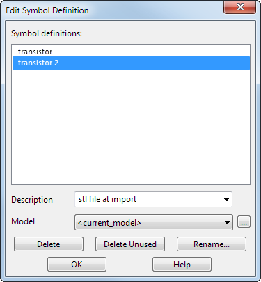

Чтобы отредактировать определитель символа:
  1. Откройте вкладку Примечание > панель Символ > Определитель > Изменить, чтобы открыть диалог Изменить определитель символа:
  2. Используйте диалог для редактирования определителя символа:
    • Определители символов - выберите определитель символа, который требуется отредактировать. Чтобы исключить определитель символа из выборки, снова щелкните мышью по его имени.
    • Описание - введите или выберите описание для выбранных определителей.
    • Модель - выберите модель, в которой требуется отредактировать определитель символа.
      Для просмотра библиотек символов вне базы данных модели нажмите , чтобы открыть диалог Открыть библиотеку. Используйте его для выбора библиотеки символов.
    • Удалить - удаляет выбранные определители символов при условии, что они не используются в выбранной модели.
    • Удалить неиспользуемые - удаляет неиспользуемые определители символов.
      Это действие не влияет на определители компонентов.
    • Переименовать - открывает диалог Переименовать определитель символа:
      В нем вы можете переименовать выбранный определитель символа. Измените это имя согласно вашим требованиям.
    • OK - сохраняет изменения и закрывает диалог.
