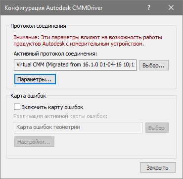

Диалог Конфигурация драйвера СММ
Используйте этот диалог, чтобы задать протокол соединения устройства.
Чтобы выбрать протокол соединения:
  1. Нажмите кнопку Выбор, чтобы открыть диалог Выбрать протокол соединения.
  2. Выберите из списка протокол соединения.
  3. Нажмите кнопку OK. Диалог закрывается, а выбранный протокол отображается как Активный протокол соединения.
  4. Если выбранный протокол требует дополнительных параметров, нажмите Параметры, чтобы открыть диалог параметров и задать настройки.
  5. Нажмите Закрыть.
Прим.: Карта ошибок не поддерживается в PowerShape.
