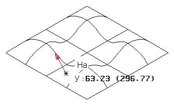

Измерение углов уклона
Для измерения уклона точек поверхности и тела:
  1. На панели состояния нажмите кнопку Калькулятор .
  2. Нажмите кнопку Измерить уклон .
  3. Наведите мышь на точку поверхности или тела. Внутренний угол отображается с внешним углом в скобках. Стрелка, показывающая нормаль к плоскости в этой точке, также изображена.
    По умолчанию измеряются только углы уклона в точках на кривых поверхности. Можно измерить уклон точек внутри участка поверхности, удерживая нажатой клавишу Shift. Уклон измеряется от активной плоскости до нормали к точке поверхности под курсором.
  4. Щёлкните по точке на поверхности для ввода угла уклона в поле для выражений.
