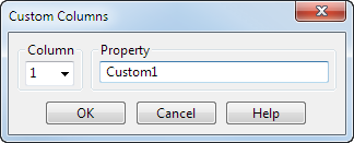

Чтобы создать пользовательские столбцы:
- В этом диалоге выберите опцию Колонки > Пользовательские > Изменить столбцы пользователя. Откроется диалог Пользовательские столбцы.
- Используйте его для создания пользовательских столбцов:
- Из выпадающего списка выберите Столбец от 1 до 8.
- Введите имя свойства, содержащее требуемые данные. Введённое имя свойства отображается как заголовок столбца. Если свойство пользователя совпадает с заголовком стандартного столбца, данное значение добавляется в этот столбец. То есть, если имеется компонент с именем болт, содержащий пользовательскую деталь с именем Деталь и значением призонный, столбец получит название болт призонный.
- Нажмите кнопку OK, чтобы создать заголовок столбца и закрыть диалог. Новый заголовок отображается в списке пользовательских столбцов. Выберите его чтобы открыть в диалоге.

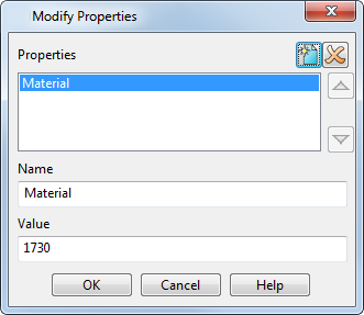

- Вернитесь в активную сборку и правой кнопкой мыши выберите компонент в дереве сборки.
- Выберите Изменить > Свойства для вызова диалога Изменить свойства:
- Выберите опцию Создать новое свойство
- В текстовом поле Имя введите имя нового пользовательского столбца.
Прим.: Имя чувствительно к регистру, то есть "Ширина_1" - это не то же самое, что "ширина_1"
- В поле Значение введите пользовательские данные.
- Нажмите кнопку OK.

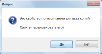

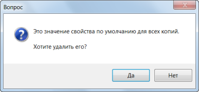

Диалоги Информация или Вопрос отображаются при попытке использовать диалог Изменить свойства для удаления или переименования свойства, если это действие может иметь неожиданные последствия.
Если вы попытаетесь выполнить одно из следующих действий, отображается соответствующий диалог с вопросом:
- Удалить свойство, заданное в компоненте и определителе компонента.
- Удалить свойство, заданное только в определителе компонента:
- Переименовать свойство, заданное в определителе компонента.
