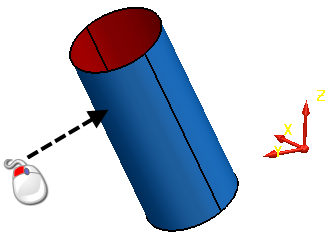

  4. После ограничения поверхности разделяются на две части. Если вам необходимы обе части ограниченных поверхностей, нажмите кнопку Оставить обе части . Кнопка меняется на .
  5. Измените рабочую плоскость при необходимости.

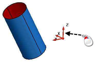

  6. Выберите объекты, которые нужно ограничить рабочей плоскостью. В данном случае это плоскость XY.
    Объект отрезается до рабочей плоскости.
