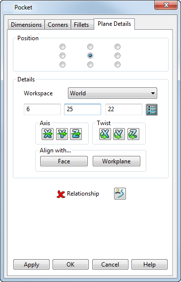

Вкладка Положение и ориентация позволяет задать ЛСК элемента.
Расположение - положение ЛСК на элементе, заданное с помощью этой панели.

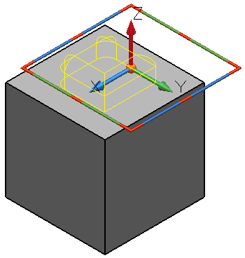

По умолчанию ЛСК располагается в центре элемента.
Выбор альтернативных настроек задаёт ЛСК соответствующим образом. На примере внизу ЛСК задаётся в середине левой кромки кармана/выступа.
Параметры - ЛСК элемента задаётся с помощью этих опций. Стандартный инструментарий ЛСК активен, пока открыта эта страница.
Привязка - задаёт положение кармана или выступа относительно тела нажатием кнопки Привязка элемента
