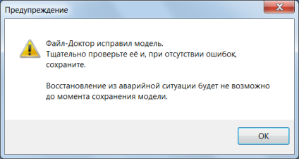

Проверять целостность после каждой команды - PowerShape проверяет модель на целостность после выполнения каждой команды.
Если проблема обнаружена, последние команды будут автоматически отменяться до тех пор, пока модель не пройдёт проверку целостности. Этот режим проверки разработан для использования в проблемных моделях.
Если опция Проверять целостность после каждой команды включена, PowerShape также производит Проверку и исправление при открытии модели. В результате модель может потерять некоторые данные. Чтобы восстановить утерянные данные, рекомендуется немедленно выполнить следующее.

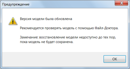

Запускать Файл-Доктор интерактивно при обновлении модели - задайте, как будет осуществляться запуск Файл-Доктора.
- Если опция Запускать Файл-Доктор интерактивно при обновлении модели выбрана (по умолчанию) и версия модели обновилась, то Файл-Доктор запускается интерактивно. Открывается следующий предупреждающий диалог:
Совет: Рекомендуется запускать Файл-Доктор при открытии моделей старых версий в более поздних версиях PowerShape. Однако, если выбрать Закрыть в диалоге Файл-Доктор, модель не изменится.
- Если опция Запускать Файл-Доктор интерактивно при обновлении модели погашена, а версия модели обновилась, то Файл-Доктор запускается автоматически (как в предыдущих версиях PowerShape).
