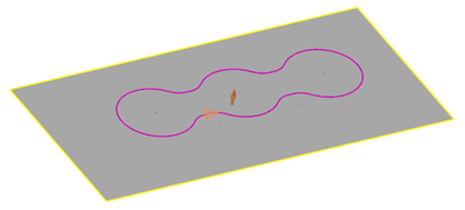

  5. Выберите кривую.
    После того, как кривая выбрана, значок изменится на рядом с полем Второстепенной и кривой.
    На кривой появляется стрелка, указывающая сторону кривой, на которой создается скругление. Рекомендуется просматривать скругление, нажав на кнопку Просмотр. Если скругление создано не с той стороны кривой, щёлкните по стрелке на кривой и снова выполните предварительный просмотр скругления.
