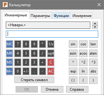

Используйте вкладку Инженерные для вычисления выражений с помощью математических функций.
При выборе функции текущее выражение заключается в скобки и функция выполняется над значением текущего выражения.
Используйте следующие опции:
Например, если текущее значение выражения равно 2, и вы выбираете ^, а затем вводите значение3, то выполняется следующее вычисление:
(2)^3=2*2*2=8
^2 - возводит выражение в степень 2.
^3 - возводит выражение в степень 3.
Например, если текущее значение выражения равно 2 и вы выбираете exp, то выполняется следующее вычисление:
exp(2) = e2 = 7.389056
Например, если текущее значение выражения равно 7,389056 и вы выбираете ln, то выполняется следующее вычисление:
ln(7.389056) = 2
Например, если значение выражения равно -56.98 и вы выбираете abs, то новым значением будет 56.98.
