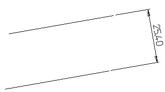

Создание параллельного размера
Чтобы создать размер между двумя параллельными линиями:
  1. Откройте вкладку Примечание > панель Размер > Параллельный.
    Откроется панель инструментов Размер. Эту панель инструментов можно использовать для редактирования атрибутов новых размеров, таких как текст примечания.
  2. Выберите линию.
    Прим.: Будьте внимательны, чтобы не щёлкнуть мышью по ключевым точкам. Если вы случайно щёлкнули по ключевой точке, снова вернитесь к пункту 1.
  3. Выберите другую линию или щёлкните по точке.
    Прим.: Когда вы щёлкнули по точке, размер измеряется перпендикулярно от точки до линии.
  4. Переместите курсор и щёлкните мышью, чтобы задать положение примечания и добавить размер:
