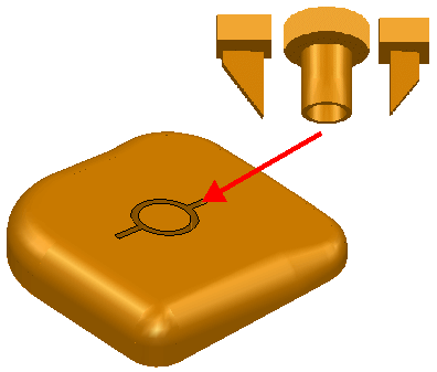

    Если нужно создать электрод для круглой области, необходимо создать поверхности, показанные ниже:
    Эти поверхности используются для создания электрода и после создания электрода становятся не доступны.
