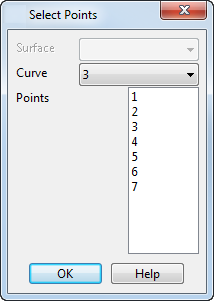

  3. Используйте диалог Выберите точки для выбора точек:
    • Поверхность (только для кривых поверхности) - это имя поверхности, кривые которой содержатся в списке Кривая. Можно выбрать другую поверхность, и её выбранные кривые появятся в списке кривых.
    • Кривая - это имя кривой, точки которой показаны в списке Точки. Можно выбрать другую кривую, и её точки появятся в списке точек.
    • Точки - это точки на кривой из селектора Кривая. Можно выбрать точки из списка щелчком мыши для выбора одной точки, Shift+щелчок мыши - для добавления точки в выборку, а Control +щелчок мыши, чтобы включить/исключить точку из выборки. Выбранные точки подсвечиваются.
    • При выборе другой поверхности или кривой из селектора PowerShape запоминает выбранные точки предыдущих поверхностей.
    • ОК - закрывает диалог. Можно оставить диалог открытым во время редактирования точек.
