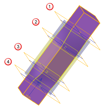

  2. Откройте вкладку Инструменты для работы с сеткой > панель Треугольники > Морфинг плоскостями, чтобы открыть диалог Морфинг треугольников с помощью плоскостей. Плоскости используются для задания разных областей модели:

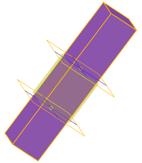

  7. Задайте область Трансформации:
    1. В списке выберите опцию Поворот.
    2. Введите значение Угла, равное 10.
    3. Нажмите кнопку Просмотр.
      Область между двумя плоскостями повернулась на 10:

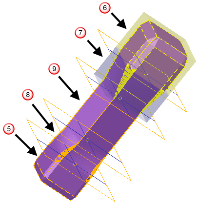

    4. Нижнее сопряжение, между плоскостями и , создается с помощью алгоритма сглаживания.
      Верхнее сопряжение, между плоскостями и , создается с помощью линейного алгоритма.

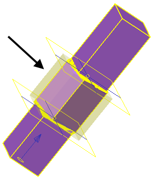

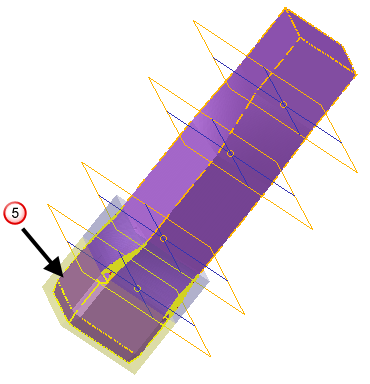

  9. Нажмите кнопку Предыдущая область , чтобы переместиться к нижней области .
  10. Создайте смещеннную область следующим образом:
    1. Выберите опцию Смещение в выпадающем списке Трансформация.
    2. Введите Расстояние равное 1.
      Область смещается на 1:

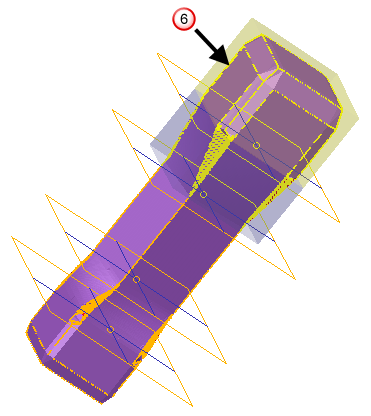

  11. Дважды нажмите кнопку Следующая область , чтобы переместиться к верхней области .
  12. Создайте смещенную область следующим образом:
    1. Выберите опцию Смещение из выпадающего списка Трансформация.
    2. Задайте Расстояние равное 2.
      Область смещается на 2:
