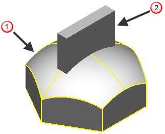

На примере показано активное тело
, пересеченное неактивным телом
Новое активное тело изображено ниже.
