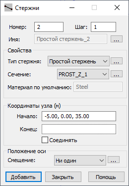

Диалоговое окно «Стержни», которое используется для определения стержневых элементов конструкции, можно открыть следующими способами.
Метод определения стержня зависит от вида курсора. В зависимости от типа курсора опции диалогового окна позволяют осуществлять следующие действия:
Кроме того, можно определить следующие свойства стержня.
Для выбранного стержня также отображается материал по умолчанию.
В поле «Имя» указано имя, которое соответствует синтаксису, выбранному в диалоговом окне Имена стержней/объектов. По умолчанию имя стержня определяется с помощью переменных %t_%n и %t_%s, где:
%t — имя типа стержня;
%n – имя объекта;
%s – имя сечения.
При нажатии кнопки
откроется диалоговое окно «Имена стержней/объектов», в котором можно задать новый синтаксис имен.
Положение оси позволяет выбрать смещение, то есть отклонение центра поперечного сечения относительно оси стержня. Если после назначения смещения стержню изменить сечение, смещение останется неизменным.
Можно задать смещения верхней и нижней полок. Например, при выборе верхней полки ось стержня смещается к центру верхней кромки сечения независимо от типа поперечного сечения, заданного для стержня. Нажав на кнопку
открываем диалоговое окно Новое смещение (где можно определить новый тип смещения) для добавления к списку активных типов сечений.
