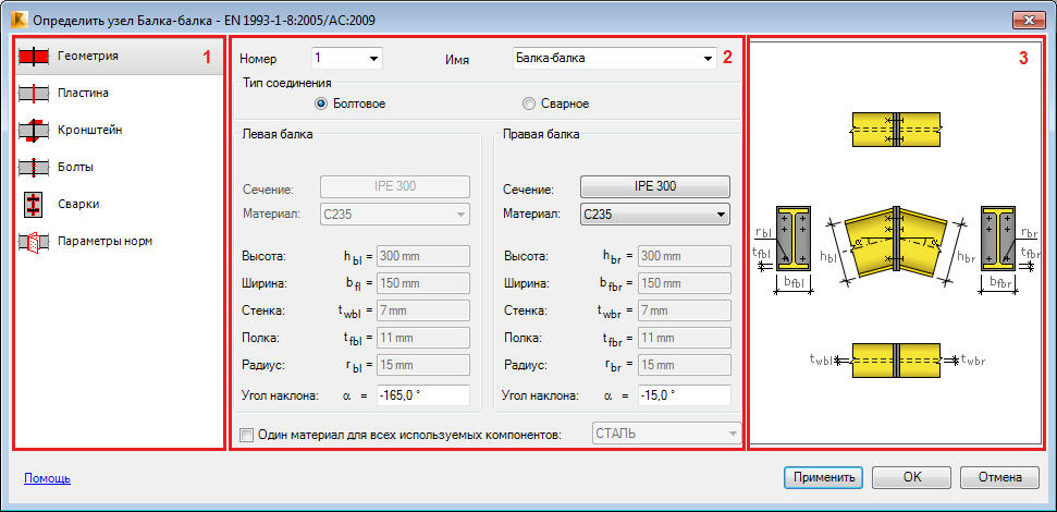

Диалоговое окно для создания соединения "балка-балка" (с лицевой плитой) содержит три основные области:
Слева находятся опции для выбора компонента, используемого для определения стального узла:
Количество закладок в этом диалоговом окне зависит от выбранного типа соединения: болтовое или сварное.
