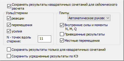

В настоящий момент программа предлагает две опции для сохранения результатов квадратичных сочетаний:
Опция используется для выбора типа результатов динамического расчета конструкции, которые должны сохраняться автоматически по завершении расчета конструкции. Это касается только значений сочетаний форм колебаний (типы сочетаний CQC, SRSS, 2SM или 10%) для вариантов сейсмического или спектрального расчета. Robot устанавливает выбранный тип сочетания по умолчанию. Тип комбинации по умолчанию можно выбрать в диалоговом окне "Расчет" > "Типы расчетов" на вкладке "Знак сочетания". Значения комбинаций форм колебаний вычисляются непосредственно после расчета проекта и сохраняются вместе с ним. Такой подход существенно упрощает доступ к результатам сейсмического и спектрального анализа, однако выполнение расчета занимает больше времени.
Опция Сохранить результаты квадратичных сочетаний для сейсмического расчета в проекте по умолчанию выключена. В этом случае все остальные опции в приведенном выше диалоговом окне недоступны (это не относится к опции Сохранить усредненные результаты по КЭ - это независимая опция).
Настройте следующие параметры:
Открываются таблицы результатов для стержней. В них отображается количество точек деления, заданное в диалоговом окне Рабочие настройки, когда включен параметр сохранения результатов динамического расчета. Их можно использовать при создании правил сочетаний.
Если включена опция "Сохранять результаты только для квадратичных сочетаний", то одиночные формы колебаний не сохраняются, а сохраняются только результаты для квадратичных сочетаний. Условием для сохранения только этих результатов является вычисление и сохранение результатов квадратичных сочетаний немедленно сразу же после вычислений. иначе не было бы никаких результатов данного динамического расчета, это приводит к ускорению работы программы. Необходимо заметить, что любые другие типы результатов, кроме выбранных, не доступны (для них нет одиночных форм, а также величин квадратичных сочетаний). Если опция Сохранять результаты только для квадратичных сочетаний выключена, в сохраняемых результатах динамического расчета присутствуют формы колебаний, по этой причине файлы с расширением *.RTD, содержащие результаты расчета, имеют большие размеры.
Если пользователь открывает таблицу результатов для всех вариантов (включая варианты сейсмического расчета) в то время как опция сохранения результатов динамического расчета включена, результаты не вычисляются, а читаются из буфера. Они считываются из буфера. Если дополнительно была включена опция Сохранять результаты только для квадратичных сочетаний, то в этом случае в таблице со всеми выбранными вариантами появляются значения квадратичных комбинаций для сейсмических вариантов. Однако, если при включенной опции Сохранять результаты только для квадратичных сочетаний выбран один вариант сейсмического расчета, результаты которого представляются только в виде форм колебаний, то таблица результатов будет пуста.
Сейсмический расчет для большого количества форм собственных колебаний требует сохранения большого количества результатов. Сокращение размера результатов состоит в сохранении только единичной постоянной результирующей величины для плоских конечных элементов. Результаты для конечных элементов сохраняются по умолчанию в трех или четырех угловых узлах конечного элемента. Сохранение средней одиночной величины в центре конечного элемента позволяет значительно сократить количество сохраняемых результатов и таким образом уменьшить размер файла с результатами. Этот метод следует использовать только если допустима некое снижение точности вычислений.
