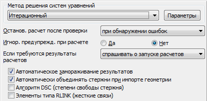

Это диалоговое окно используется для выбора параметров решателя.
- Доступ
- Выберите Расчет конструкции в левой панели диалогового окна "Рабочие настройки".
Элементы диалогового окна
- Метод решения систем уравнений
- Выберите, какой метод следует использовать для решения системы линейных уравнений K * U = F.
- Автоматически — применение набора правил для выбора подходящего метода.
- Фронтальный — использование метода исключения Гаусса.
- Холецкого — использование метода разложения на множители LDLt Холецкого.
Разреженный
Разреженный М
Нажмите кнопку Параметры, чтобы выбрать метод перенумерации для применения решателем "Разреженный M".
- Многопоточный (решатель из Intel® Math Kernel Library)
Итерационный
Нажмите кнопку Параметры, чтобы выбрать тип итерационного решателя.
- Остановка расчета после проверки
- Выберите условие, при выполнении которого расчет должен быть остановлен. Доступны три варианта:
- Никогда;
- При обнаружении ошибок;
- При обнаружении ошибок или предупреждений.
Выберите Никогда в случае, если требуется выполнить расчет даже при наличии ошибок или предупреждений.
- Игнорировать предупреждения при расчете
- Укажите, как следует поступать с предупреждениями при расчете — отображать или игнорировать.
- Если требуются результаты расчетов
- Вы можете выбрать реакцию программы на вызов параметра, для выполнения которого требуются расчеты, которые еще не были проведены.
Такие параметры включают в себя таблицы результатов и эпюры, а также диалоговые окна выбора карт. Перед выполнением расчетов отображается следующее диалоговое окно:
Это окно также появляется после открытия файла, сохраненного без результатов, но с активными таблицами, эпюрами или картами.
- Автоматическое замораживание результатов расчета конструкции
- позволяет сохранять результаты расчета конструкции.
- Автоматическое слияние стержней во время импорта геометрии
- объединяет перекрывающиеся стержни в один при открытии файла в формате DXF.
- Алгоритм DSC
- Включает элемент разрыва во время расчета конструкции с определенными подвижными соединениями.
- Элементы типа RLINK
- Включает элементы типа RLINK во время расчета конструкции с определенными жесткими связями.
