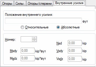

Если в диалоговом окне Подробный расчет (проектирование стальных элементов) выбрана вкладка "Внутренние усилия", то диалоговое окно принимает следующий вид.
Для задания нового типа нагрузки нужно в поле Нагрузки выбрать функцию Вручную. С этого момента пользователь может задавать произвольные сосредоточенные силы, задавать ребра в произвольно выбранных местах и задавать внутренние силы, соответствующие указанной нагрузке. Значения внутренних сил должны быть заданы на вкладке "Внутренние усилия".
Если пользователь уже установил режим Вручную, расчеты будут произведены только для варианта нагрузки, заданного вручную. Произвести расчеты одновременно для автоматически заданного и заданного вручную вариантов нагрузки невозможно.
