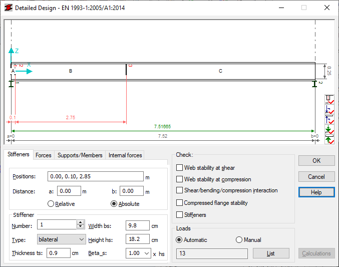

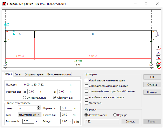

Эта функция позволяет осуществлять подробный анализ катаных или сварных элементов двутавровым поперечным сечением. Доступ к опции осуществляется через нажатие кнопки Подробно в диалоговом окне Подробные результаты для норм EC3.
Программа позволяет выполнять следующие независимые раздельные расчеты на основе требований EUROCODE 3.
Диалоговое окно разделено на несколько частей:
Включение/выключение изображения ребер, номеров ребер, нумерации панелей и расстояния между ребрами. |
Включение/выключение изображения сил, действующих на верхней полке элемента, их нумерации и расстояния между силами. |
Включение/выключение изображения сил, действующих на нижней полке элемента, их нумерации и расстояния между силами. |
Включение/отключение отображения опор/примыкающих элементов, расположенных на верхней полке элемента, их нумерации и расстояния между опорами/примыкающими элементами. |
Включение/отключение отображения опор/примыкающих элементов, расположенных на нижней полке элемента, их нумерации и расстояния между опорами/ примыкающими элементами. |
