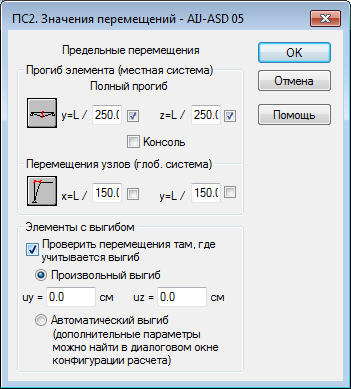

Эта опция используется для задания дополнительных параметров норм, определяющих значения перемещений (предельные перемещения). Она доступна после нажатия кнопки "Сервис" в диалоговом окне Определение элемента. Параметры.
В диалоговом окне можно определить предельные перемещения - прогиб стержня по направлениям Y и Z , перемещения узлов в направлениях X и Y, а в процессе определения предельных перемещений стержня можно определить, является ли рассматриваемый стержень консолью.
В нижней части диалогового окна можно задать параметры элемента с начальным прогибом:
