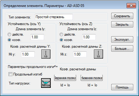

Эта опция используется для определения параметров норм типа элемента. Опция становится доступной при выборе Новый тип элемента в диалоговом окне Тип элемента или, нажав на кнопку Параметры в диалоговом окне Определение.
Имя выбранного типа элемента указывается в поле "Тип элемента" (в это поле можно ввести любое имя типа элемента). Длина элемента для соответствующей плоскость задается в поле Изгиб (ось Y) или Изгиб (ось Z) . Длину можно определить двумя способами:
Для одновременного определения нескольких элементов, чьи фактические длины отличаются и, например, равномерно расположены дополнительные опоры - второй метод очень удобен. Такой способ определения длины требуется в том случае, когда набор параметров должен быть сохранен как категория. Ввод значения 1.0 гарантирует, что каждый определенный элемент, использующий категорию Ly, будет иметь действительную принятую длину.
Поле Коэффициент длины продольного изгиба используется для определения Коэффициентов длины продольного изгиба элемента в обоих направлениях Действительная длина элемента (или сумма длин компонента элемента) вводится автоматически в соответствующие поля.
Коэффициент расчетной длины зависит от условий концевых опор узлов элемента в плоскости изгиба. Длину продольного изгиба элемента можно определить также в диалоговом окне Типы продольного изгиба, которое открывается нажатием на иконку с изображением выбранного типа продольного изгиба элемента. Здесь содержатся стандартные схемы опор элемента. При выборе одной из опор, значение коэффициента принимается или вычисляется автоматически.
Иконки в диалоговом окне разделены на две группы: первая содержит основные (нормированые) методы поддержки элемента и соответствующие значения коэффициентов устойчивости, тогда как другая состоит из иконок, представляющих параметры, используемые для расчета коэффициента устойчивости для колонн многоэтажных конструкций.
Изгиб всегда учитывается в расчете, если в элементе возникают сжимающие силы, даже если они не значительны по сравнению с другими внутренними силами. Программа не делает анализа, учитывать ли влияние продольного изгиба или нет. Если пользователю требуется исключить влияние продольного изгиба из расчетов, должна быть выбрана соответствующая иконка. Если иконка нажата, это означает, что продольный изгиб не будет рассматриваться в процессе расчета.
Поле Параметры поперечной потери устойчивости позволяет выбирать опции, которые используются при проверке элемента на поперечную потерю устойчивости: тип нагрузки и коэффициент длины поперечного изгиба для верхней и нижней полки Нажав на соответствующую иконку, открывается диалоговое окно, в котором определяются соответствующие параметры.
Нормативные требования, касающиеся поперечной потери устойчивости, будут учитываться при расчетах элемента, если включена опция Поперечная потеря устойчивости. Для определения условий поперечной потери устойчивости, также необходимо указать тип нагрузки.
Расчет потери устойчивости при поперечном изгибе требует определения для стержня расчетной длины — расстояния между сечениями, закрепленными от закручивания. Поскольку можно зафиксировать верхние и нижние полки отдельно, и для различных случаев нагружения могут быть сжимающие усилия в верхней или нижней полке, то различают две длины поперечной потери устойчивости. Таким образом пользователь задает коэффициент, на который умножается длина основного элемента с тем, чтобы получить длину поперечной потери устойчивости. Действительная длина элемента принимается в качестве базовой длины. Коэффициент определяется либо непосредственно указанием его значения, либо выбором значка с отображением варианта фиксации, для которого коэффициент выбирается автоматически.
После нажатия на кнопку Больше на экране появляется дополнительное диалоговое окно для определения остальных параметров типа элемента, определенных нормой, таких как: коэффициент сечения или дополнительны условия для круглого сечения.
После нажатия на кнопку Сервис на экране появляется дополнительное диалоговое окно, в котором определяются параметры типового элемента (предельные перемещения, строительный подъем и т. д.).
После нажатия на кнопку Добавить, добавляется новый тип элемента с заданным именем и параметрами в списке ранее определенных типов стальных элементов.
