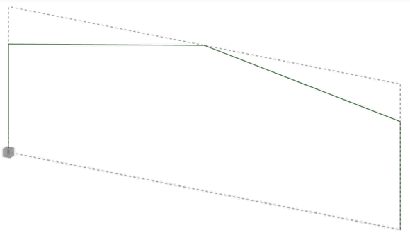

Фон модели Advance Steel
Для отображения фона выберите параметр «Создать модель Advance Steel в качестве фона» в диалоговом окне Интеграция с Autodesk Advance Steel перед переносом модели в Robot. В этом случае можно отслеживать различия в геометрии модели в Advance Steel и Robot.

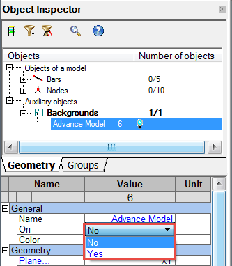

При необходимости фон можно отключить.
  1. В программе Robot в Инспекторе объектов разверните раздел «Дополнительный объект» и выберите параметр Фоны Модель Advance.
  2. На нижней панели Инспектора объектов в строке Вкл. раздела «Общие» выберите Нет.
