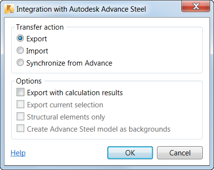

В этом диалоговом окне можно выбрать вариант переноса и интеграции с Advance Steel.
Доступ
В Robot щелкните «Надстройки»  «Интеграция»  Autodesk Advance Steel.
Элементы диалогового окна
Операция переноса
Экспорт
Экспорт модели Robot в файл SMLX.
Импорт
Импорт модели целиком из файла SMLX. Используйте этот вариант для первого переноса модели.
Прим.: При использовании функции «Импорт» невозможно отслеживать изменения модели, внесенные в Advance Steel.
Синхронизировать из Advance
Используйте этот вариант для отслеживания и синхронизации изменений модели, внесенных в Advance Steel, с помощью файла SMLX.
При выборе этого варианта отображается диалоговое окно «Синхронизация». В нем представлен список всех изменений, внесенных в модель при последнем переносе в Advance Steel. Можно выбрать изменения, которые необходимо синхронизировать. В этом случае только эти изменения вносятся в модель.
Options
Экспорт с результатами расчета
Доступно при выборе варианта «Экспорт» в качестве операции переноса. Результаты расчета экспортируются из Robot в файл SMLX вместе с моделью. В модели, перенесенной в Advance Steel, создаются узлы. В них содержится информация об опорах, освобождении от связей и значениях внутренних усилий, полученная из Robot. Используйте значения внутренних усилий для выполнения проверки соединений по нормам в Advance Steel. См. раздел Экспорт модели с результатами расчета.
Экспорт текущего набора объектов
Доступно при выборе варианта «Экспорт» в качестве операции переноса и наличии выбранных элементов в области рисования. В файл SMLX экспортируются только выбранные элементы модели. Если для выбранных элементов доступны результаты расчета, они также экспортируются.
Только элементы конструкции
Доступно при выборе варианта «Импорт» или «Синхронизировать из Advance» в качестве операции переноса. Выполняется перенос только тех элементов Advance Steel, для которых в Advance Steel в диалоговом окне свойств элемента (вкладка «Поведение») выбран вариант «Несущие элементы».
Создать модель Advance Steel в качестве фона
Доступно при выборе варианта «Импорт» или «Синхронизировать из Advance» в качестве операции переноса. На фоне отображается геометрия модели Advance Steel, полученная в результате последнего переноса. Это позволяет отследить различия в геометрии модели в Advance Steel и Robot. При необходимости фон можно отключить. См. раздел Фон модели Advance Steel.
