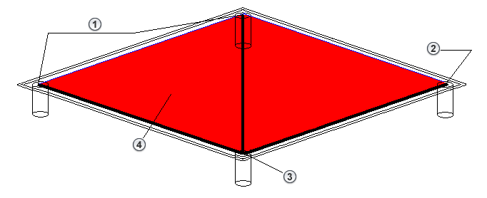

Использование жестких вставок можно показать на примере создания пола, жесткого в своей плоскости, а в направлении, перпендикулярном плоскости пола, он гибкий. Жесткая связь задается в виде жесткой мембраны, связанной с основным узлом, к которому присоединяются вторичные узлы с выбранным набором степеней свободы. (Для того чтобы добиться полной жесткости, для вторичных узлов необходимо выбрать все степени свободы.) При использовании жестких связей можно смоделировать мембрану (см. изображение ниже) — направления UZ, RX, RY и RZ во вторичных узлах освобождены.

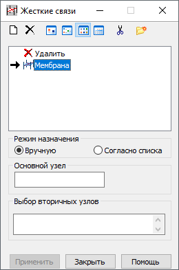

Диалоговое окно «Жесткие связи» можно открыть одним из следующих способов.
Диалоговое окно Жесткие связи содержит следующие элементы:
В верхней части диалогового окна расположены следующие иконки:

Подобно определению других атрибутов, определение жесткой связи проводится в два шага:
Необходимо щелкнуть на иконку Определение новой жесткой связи. Если список активных связей пуст или в список должен быть добавлен новый тип связи, то возможны две ситуации:
Можно также открыть диалоговое окно для определения новой жесткой связи, щелкнув дважды на элемент из активного списка. Откроется диалоговое окно Определение жесткой связи, поля которого будут содержать значения, соответствующие выбранной жесткой связи. После изменения необходимых параметров новый тип снятия связи добавляется в активный список путем нажатия на иконку ДОБАВИТЬ или клавишу Enter. Эта опция позволяет легко модифицировать опору.
