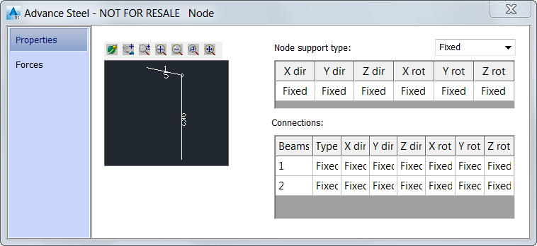

В диалоговом окне «Узел» на вкладке «Свойства» содержится информация об опорах и степенях свободы.

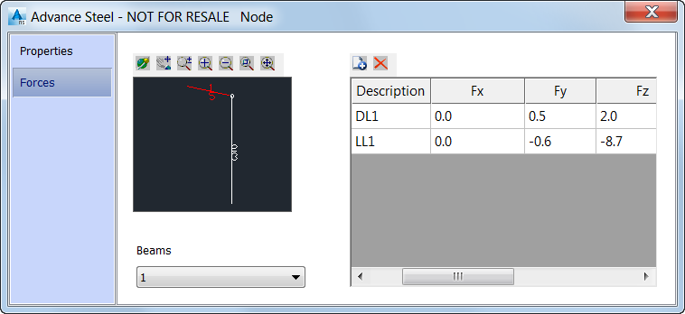

На вкладке «Усилия» отображаются значения внутренних усилий.
