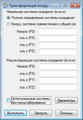

Диалоговое окно Преобразование системы координат, можно открыть при выборе команды меню: Редактор > Редактор > Преобразование системы координат.

Для преобразования системы координат:
Чтобы преобразовать систему координат, пользователь должен:

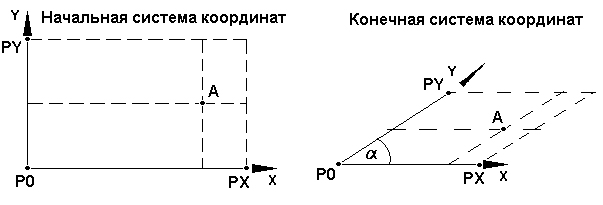

Если активизируется опция Ортогональные системы без масштабирования, то оси системы координат (оси x, y, z ) перпендикулярны как в первоначальной, так и в результирующей системе координат, оси систем координат не масштабируются. Длины сегментов, P0-PY P0-PX и P0-PZ идентичны в обеих системах координат.
Если опция Ортогональные системы без масштабирования отменена, тогда:
При нажатии на кнопку Параметры открывается дополнительное диалоговое окно.
При нажатии на кнопку Выполнить выполняется заданная операция.
