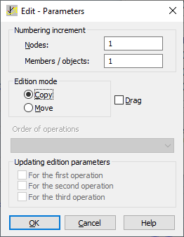

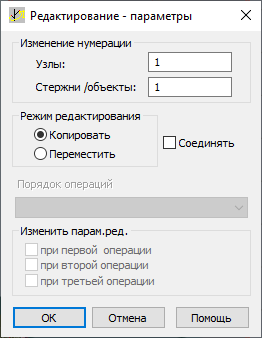

При нажатии на кнопку Параметры в диалоговом окне Комплексное редактирование или в диалоговом окне Преобразование системы координат на экране появляется диалоговое окно. Окно используется для определения дополнительных параметров комплексного редактирования или преобразования системы координат.
Верхняя часть этого диалогового окна содержит два поля: Приращение нумерации для узлов, для стерженей и объектов.
Узлы - опция определяет способ нумерации для вновь созданных узлов конструкции. Опция определяет способ нумерации новых созданных узлов.
Стержни/объекты — задание шага нумерации для стержней или объектов в конструкции. Применяется для нумерации новых стержней/объектов.
Копировать — если выбран этот параметр, то при редактировании узла, стержня или объекта создается новый узел, стержень или объект. Исходные объекты не изменяются.
Перенести — если выбран этот параметр, то при редактировании узла, стержня или объекта узел, стержень или объект будут перемещены. Объект изменяет свое первоначальное положение в конструкции.
Соединять - Опция позволяет активизировать или отменять операцию перетаскивания во время комплексного редактирования или преобразования системы координат. Если выбран этот параметр, в Robot создаются новые стержни между новыми узлами конструкции, которые были сформированы во время редактирования исходных узлов. Стержни нумеруются автоматически.
Центральная часть диалогового содержит поле редактирования Порядок операций для выбора порядка операций редактирования.
Нижняя часть диалогового окна содержит поле Обновление параметров редактирования, где имеются три опции:
Функционирование опций комплексного редактирования, содержащихся в поле Обновление параметров редактирования, иллюстрируется на примере.
