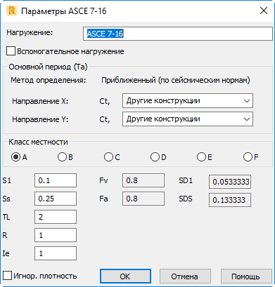

  6. Нажмите Параметры сейсмического расчета.
    Откроется диалоговое окно Параметры.

Основной период (Ta)
Расчет основного периода (Ta) зависит от выбранного метода в диалоговом окне "Сейсмический расчет".
  • Приближенный метод
    Основной период Та рассчитывается из уравнения 4.6:
    Ta = Ct * hn х
    где:
    Сt - коэффициент периода сооружения в зависимости от типа используемой системы сопротивления сейсмической силе (из норм);
    x = переменная формулы периода сооружения (из норм);
    h - высота конструкции (m), которая определяется как разность между диапазоном конструкции и нулевым уровнем
  • Пользовательская
    Определяется только Та в обоих направлениях.
  • Точный метод
    По этому методу рассчитывается точное значение направлений Х и Y. Если в диалоговом окне Сейсмический расчет отключить параметр "Периоды с максимальным участием масс", то становится активна первая форма в направлении, где активно большее количество масс. Если включить опцию, то будет активен один из режимов, больше всего подходящий по ограничениям и большинству значений массы. Максимальный период рассчитывается по формуле:
    Tmax = Cu * Ta,
    где:
    Cu - верхний предельный коэффициент (таблица 12.8-1),
    Ta - приблизительный период
Параметры норм.
Чтобы выполнить сейсмический расчет в соответствии с правилами данными в нормах, необходимо определить следующие параметры:
  • Класс местности
    (A, B, C, D, E или F) определяется в зависимости от характеристик грунтов данной местности в соответствии с главой 20 ASCE 7.
  • Ускорение спектральной чувствительности
    Как указано в разделе 1613.3.1 ASCE 7-10, показано на рисунках с 1613.3.1(1) по 1613.3.1(6), или в разделе 11.4.4 ASCE 7-16:
    • S1 — параметр ускорения для 1-секундного периода, определенный в соответствии с главой 22 ASCE 7.
    • Ss — параметр ускорения для коротких периодов, определенный в соответствии с главой 22 ASCE 7.
  • TL — длинный переходный период, указанный в соответствии с главой 22 ASCE 7.
  • R — коэффициент изменения чувствительности, как указано в таблицах 12.2-1 ASCE 7.
  • Ie — показатель значимости, как указано в разделе 11.5.1 ASCE 7.
Сдвиг основания
Основная поперечная сила рассчитывается по формуле из раздела 12.8 сейсмических норм ASCE 7-05.
Боковая сейсмическая сила, вызванная на любом уровне, определяется по формуле:
Fx = V * wx * hk x / (Σ wi * hki) (ф-лы 12.8-11 и 12.8-12)
где:
wx и wi - вес этажа;
h — высота от базового уровня до соответствующего уровня этажа;
V — основная поперечная сила (это значение уже вычислено в Robot);
k - переменная зависит от значения периода:
Период k
< 0,5 с
1
0,5-2,5 с
Линейная интерполяция
> 2,5 с
2
Игнорировать плотность
Исключение плотности элемента конструкции (ρ = 0) во время динамического расчета конструкции.
