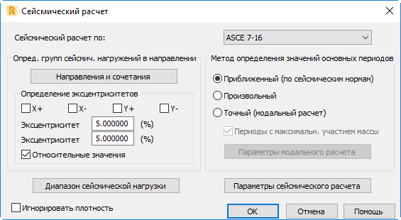

Чтобы выполнить статический расчет, нужно выбрать опцию "Сейсмический (метод эквивалентной боковой силы" в диалоговом окне Описание нового нагружения.
Можно выбрать сейсмический расчет по нормам Австралии AS 1170-4:2007, EC 8 1998-1:2004, США ASCE 7-16 или IBC 2012.
Эксцентриситеты в отдельных направлениях зависят от настроенных направлений и сочетаний. Эксцентриситет масс определяется для всех полов как абсолютное значение длины или относительно размеров пола.
Доступны следующие методы определения значений основного периода:
В нижней части диалогового окна расположены кнопки Диапазон сейсмической нагрузки и Параметры сейсмического расчета.
Параметр Игнорировать плотность позволяет исключить плотность элемента конструкции (ρ = 0) во время динамического расчета конструкции.
Прим.: Содержание диалогового окна сейсмического расчета отличается в зависимости от метода определения значений основного периода и выбранных норм.
