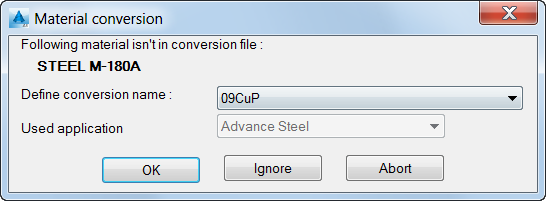

Преобразование материалов
  1. В диалоговом окне «Преобразование материалов» разверните раскрывающийся список «Определение имени преобразования». Выберите материал, который лучше всего соответствует материалу, не включенному в файл преобразования.
  2. Нажмите кнопку «ОК».
Диалоговое окно «Преобразование материалов» отображается для каждого материала, который невозможно преобразовать (назначить) автоматически. Повторите эти шаги для каждого подобного материала.

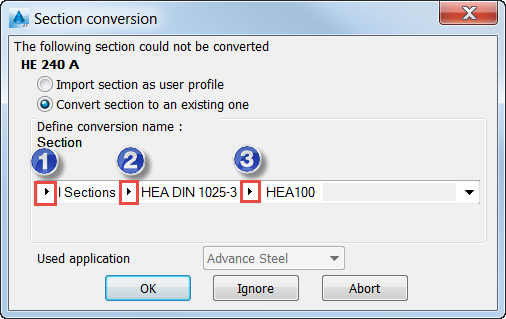

Преобразование сечений
В диалоговом окне «Преобразование сечений» выполните одно из следующих действий.
