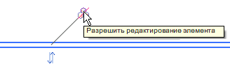

  1. Выберите элемент, редактирование которого пока невозможно. Убедитесь в том, что флажок "Только редактируемые" в строке состояния снят.
    При выборе нередактируемых элементов в области рисования отображается значок "Разрешить редактирование элемента".
  2. Нажмите (Разрешить редактирование элемента) в области рисования или щелкните правой кнопкой мыши на элементе и выберите "Разрешить редактирование элементов".
    Если элемент не редактируется другим пользователем, он открывается для редактирования.
