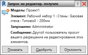

Для упрощения процесса обмена информацией при работе над проектами с совместным доступом участники рабочей группы автоматически получают уведомления при создании, удовлетворении или отклонении запросов на заимствование элементов.
При запросе элемента, удовлетворении или отклонении запроса участником группы в соответствующем сообщении отображается имя проекта, запрашиваемый элемент и данные этого участника рабочей группы.
Уведомления отображаются приблизительно в течение 30 секунд. После этого в диалоговом окне "Редактирование запроса" можно проверить наличие запросов в очереди и выполнить с этими запросами требуемые действия.
Удовлетворение, отклонение и проверка наличия запросов
Появится диалоговое окно "Запросы на редактирование".
