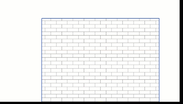

Пример

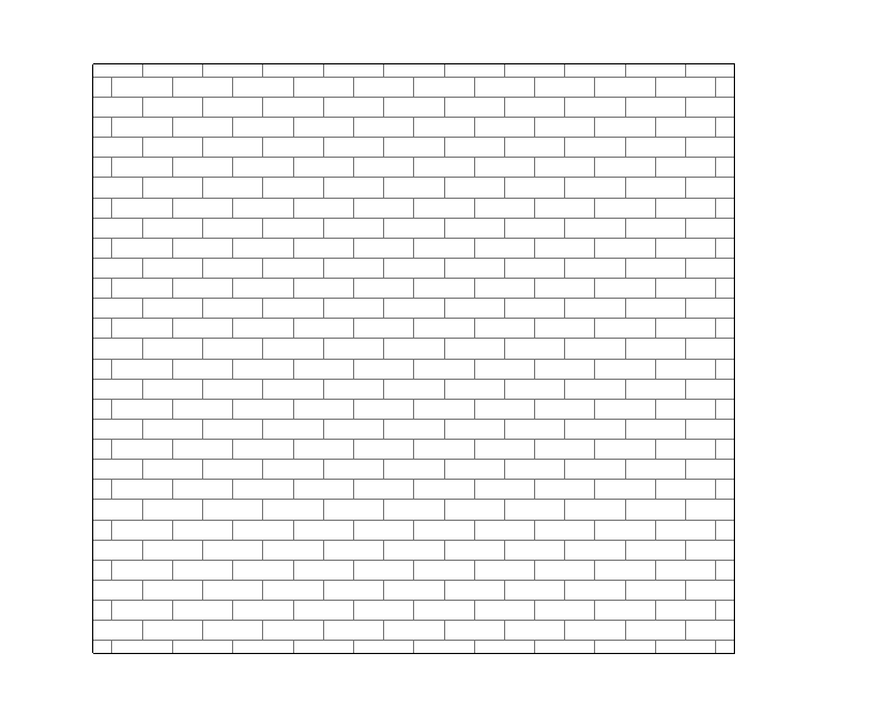

Перекрытие с моделирующим образцом

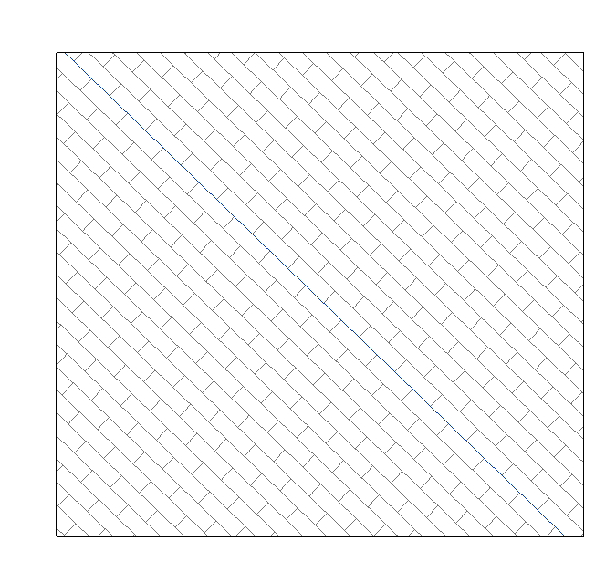

Поворот образца
Образец перекрытия после поворота
