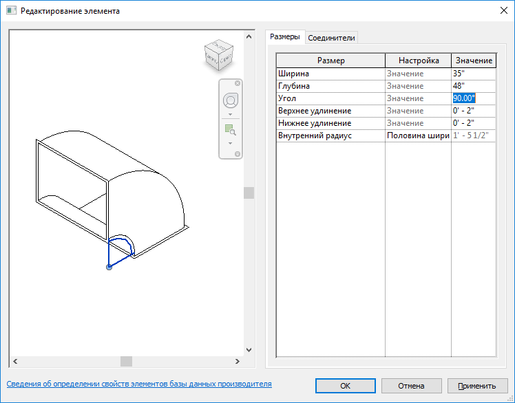

При выполнении команды «Редактировать элемент» будет открыто одноименное диалоговое окно. Это диалоговое окно используется для редактирования размеров и соединителей элементов базы данных производителя. Изменить можно только свойства, связанные с соединителями, которые не подключены к другой детали.

Редактируемый элемент будет отображен в области просмотра. Можно использовать инструмент навигации ViewCube для изменения ориентации элемента в области предварительного просмотра.
