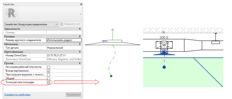

В некоторых случаях воздухораспределители можно разместить таким образом, чтобы положение соединительного элемента находилось вне пространства. В качестве точки поиска для определения того, в каком пространстве находится воздухораспределитель, используется точка принадлежности помещению. Для активации точки принадлежности помещению можно
отредактировать семейство для воздухораспределителя, после чего переместить точку таким образом, чтобы она находилась внутри пространства. В окне редактора семейств на палитре свойств активируйте точку принадлежности помещению. Измените местоположение точки принадлежности помещению, чтобы она находилась внутри пространства.
Поскольку принадлежности помещению определяет, в каком пространстве находится воздухораспределитель, она также отражается в спецификациях. Например, если в спецификацию с данными пространства (такими как имя и номер) добавить колонну, то будет использоваться пространство в соответствии с точкой принадлежности помещению.
