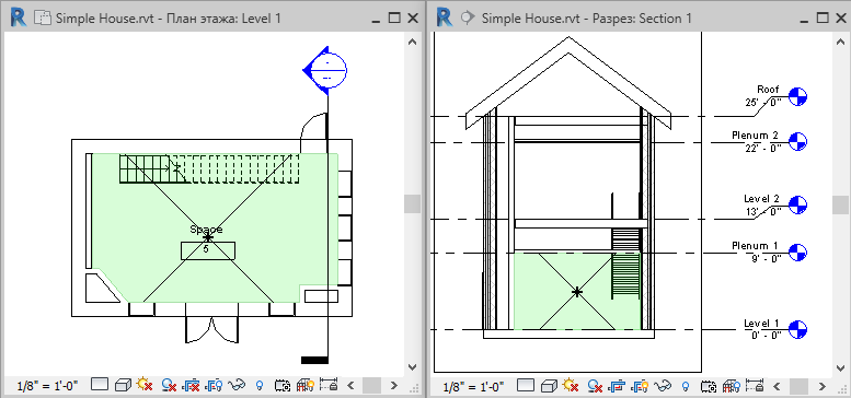

В Диспетчере проекта откройте план этажа, содержащий зону, в которой требуется разместить пространство. Далее следует создать разрез для проверки размещаемого пространства.
Создание разреза
  1. Можно воспользоваться существующим разрезом, однако следует убедиться в том, что линия разреза пересекает зону, в которой размещается пространство. В следующих примерах требуется только один разрез, так как каждый уровень состоит из одного пространства. В зависимости от сложности конструкции могут потребоваться дополнительные разрезы.
    Прим.: Пространства не отображаются на фасадах.
    Поместите на плане этажа разрез таким образом, чтобы линия разреза пересекала зону, в которой размещается пространство (см. рисунок).
  2. Откройте разрез, дважды щелкнув на нем.

Включение видимости пространств
  1. Закройте все виды, кроме разреза и плана этажа, на котором требуется разместить пространство, и наберите на клавиатуре w t для расположения этих двух видов без перекрывания.
    Можно также выбрать вкладку «Вид»панель «Окна» («Мозаичное расположение окон»).
  2. При активном разрезе наберите на клавиатуре v g.
  3. На вкладке "Категории модели" диалогового окна "Видимость/Графика" путем прокрутки вниз отобразите раздел "Пространства".
  4. Разверните раздел "Пространства", выберите "Внутреннее" и "Опорные" (если требуется отображать опорные перекрестия) и нажмите "OK".
  5. Для отображения пространств на виде плана этажа выполните эту операцию еще раз.

  3. На виде плана этажа наведите курсор на зону в модели здания и щелчком мыши разместите пространство.

  8. На разрезе проверьте наличие зависимости, согласно которой раскрашенная зона, представляющая объем пространства, заключена между базовым уровнем и уровнем расположенного выше потолка, и убедитесь в отсутствии нераскрашенных зон (которые могут быть вызваны, например, наличием полостей или шахт). При выполнении этих условий повышается точность расчета объема.
    Обратите внимание на наличие нераскрашенных зон, обусловленных зазорами (слева) и каналом (справа). Эти зоны необходимо разрешить.
  9. Если на пространство не наложена указанная зависимость, на разрезе убедитесь в том, что в качестве верхнего предела пространства задан вышележащий уровень, и при необходимости измените заданную протяженность пространства по вертикали.
    Необходимо также разрешить все нераскрашенные зоны.
