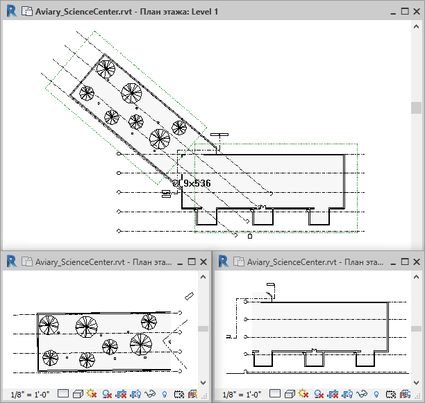

    Теперь база отображается только на тех видах, секущие плоскости которых пересекаются с выбранной областью видимости. Если секущая плоскость вида находится вне границ области видимости, то соответствующая база на этом виде не отображается.
    Например, на следующем рисунке показаны области видимости, расположенные вокруг главного здания и вокруг крыла. Область видимости 1 применена к сетке главного здания, а область видимости 2 – к сетке крыла. В результате на зависимых видах (см. нижние рисунки) отображаются только те сетки, которые относятся к изображенной части здания.
    Совет: Если секущая плоскость разреза пересекается с областью видимости, то на этом разрезе базы будут отображены.
