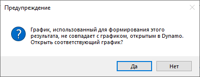

Отобразится следующее предупреждение:
- Нажмите "Да".
