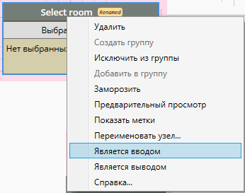

- В Revit откройте вид, в котором удобно просматривать и выбирать необходимые элементы.
- В Dynamo выполните следующие действия.
- Щелкните правой кнопкой мыши строку заголовка узла и снимите флажок «Является вводом».
При этом будет удалено поле ввода из диалогового окна «Настроить исследование».
Обратите внимание, что для узла отображается сообщение «Ничего не выбрано».
- Перейдите на вкладку «Выбор» данного узла.
- В Revit выберите соответствующий элемент модели.
В некоторых случаях требуется выбрать несколько элементов одновременно. Например, при создании исследования «Максимальное количество видов из окон» можно выбрать несколько окон или элементов витражей. При использовании рамки выбора объекты автоматически фильтруются по требуемому типу. Выбрав необходимые элементы, нажмите кнопку «Готово» на панели параметров.
- Убедитесь, что в выбранном узле в Dynamo отображается идентификатор (или идентификаторы) элемента.
Повторите эту процедуру для каждого выбранного узла Revit.
